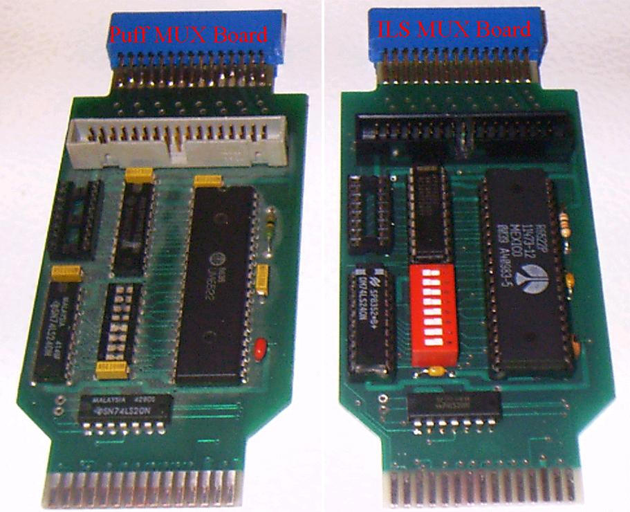

ich habe Probleme mit meinen Multiplexer-Modulen.
Die sind relativ lang, fast doppelt so lang wie ein normales Steckmodul und am hinteren Ende wird ein 34-poliges Flachbandkabel eingesteckt, was zu den nächsten Rechnern geht. Rein mechanisch gesehen also eher eine Katastrophe.
Das geht so lange noch einigermaßen, wenn die in einen XE-Computer eingesteckt werden, womit sie ja quasi auf dem Tisch liegen.
Steckt man aber zuerst einen Freezer oder ein IDE+2 in den XE, dann wird der Modulschacht hochkant herausgeführt, womit das Modul dann auch hochkant eingesteckt ist. Ein kleiner unabsichtlicher Ruck am Flachbandkabel und die Platine bricht.
Folglich würde ich die Verbindung zwischen dem Multiplexer-Modul und dem Steckplatz im Freezer / IDE+2 gerne flexibel gestalten.

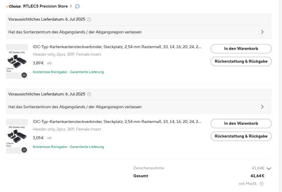

So, zurück zum Thema: Das es die 2x15poligen PCB.Connectoren auch zum anqutschen von Flachbankabel gibt, ist wirklich Klasse! Auch gerade i.V. mit diversen PBI Erweiterungen!
ich habe gerade 6x 30pol und 6x50pol davon bestellt, falls Dir 2Stück 30polige reichen, kannst Du 2 davon von mir bekommen!

meine bestellten sind unterwegs: Screenshot (742).png

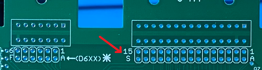

Dann hab ich das mit einem XE Remake natürlich sofort ausprobiert: sprich den Modulport mit Hilfe der Stiftleiste am ECI, die das Remake-Board erfreulicherweise hat, verkabelt und damit flexibel nach draußen zu führen.
Unerfreulicherweise ist de Stiftleiste so belegt, daß hinterher Oben und Unten vertauscht sind, sprich ich müßte 30 Adern paarweise vertauscht aufquetschen ;-(

Stiftleiset?? Oder meinst Du den Platinen-Connector ähnlich PBI?
mega-hz schrieb: Die ist NICHT 1:1 belegt wie der Modulbus??
Wenn man einen Pfostenstecker auf ein Kabel aufquetscht und am anderen Kabelende den Platinenverbinder (aus der Lieferung von Dir) kommen die Leitungen des Modulports an dem Platinenverbinder Oben mit Unten vertauscht an.
Sprich man sollte da mal besser kein Modul einstecken ...
dann einen der beiden Quteschverbinder einmal drehen...
mega-hz schrieb: dann einen der beiden Quteschverbinder einmal drehen...
es ist egal, wierum man die auf das Kabel aufquetscht, die Kontakte kriegen immer zur gleichen Strippe Verbindung.
